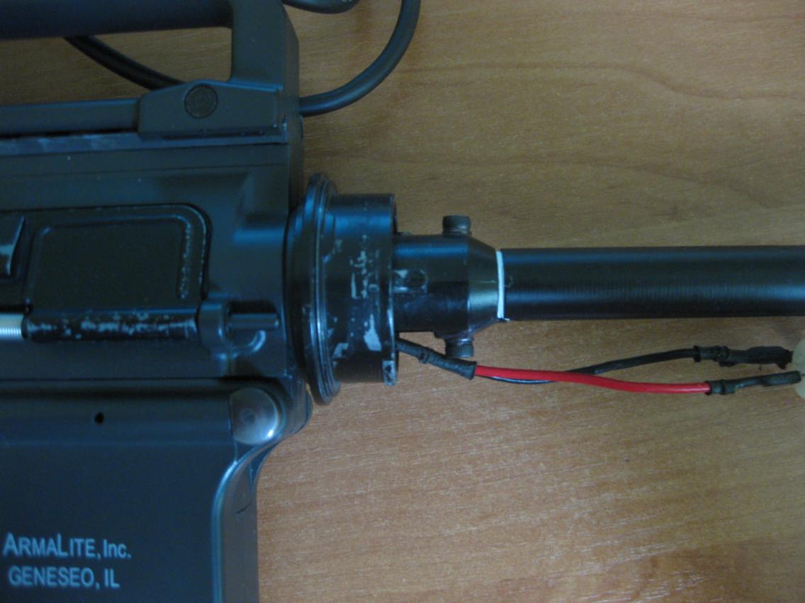

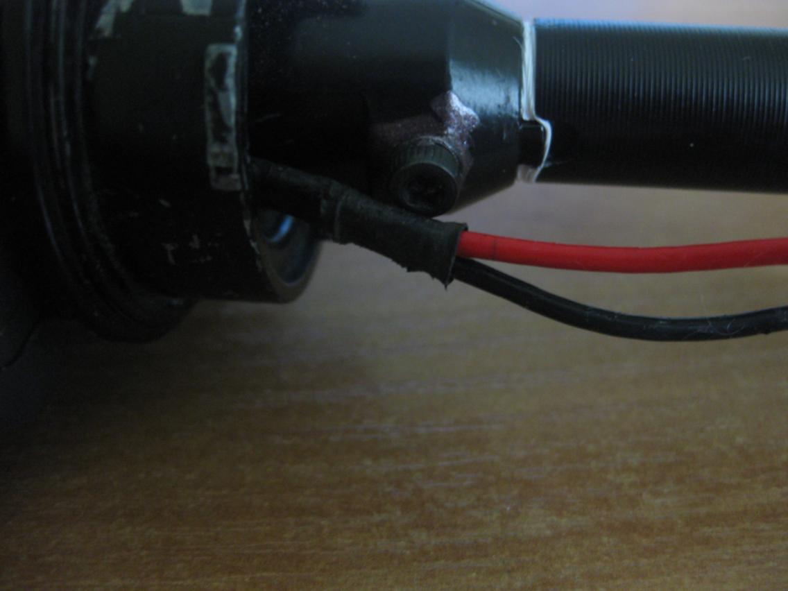

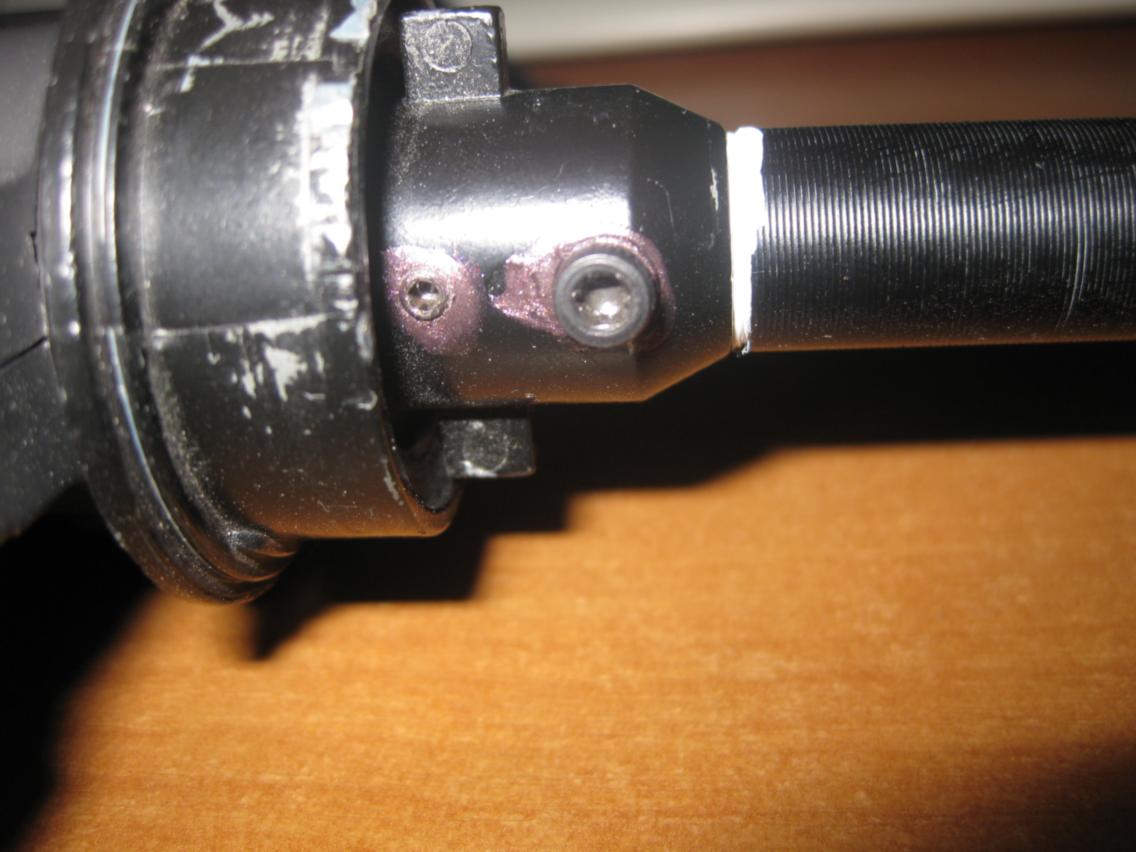

Сейчас вот. кстати. разобрал для фото - по ходу в том месте, о котором я говорил меньше люфтит..
из того что мешает стрельбе - шары летят но нормально, то на 10 метрах падают на землю.
относил это к люфту, из-за которого могла появляться несоосность камеры хопа и нозла.

Лучше всего заменить на саморезы такого же диаметра только длинее на пару милиметров. В Епицентре называються "Блоха" там уже подберешь. Они продаються на вес поштучно. Остальное залить герметиком или лаком тогда точно для люфта места не будет. Если есть проблемы с геометрией нозла и камеры хопа то тут уже может быть проблемы что не родной бадик и может плохо поджимать SRCшный дельта ринг из-за разницы ветках резьбы. Проверить это можно изучив нозл есть ли на нем приметные потертости из-за камеры хопа. Вобще поменьше разибирай стволы и меняй в них части.
