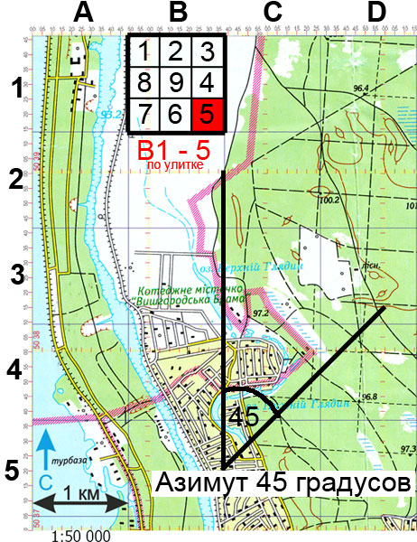

Картография
Что такое карта? По сути - это схематическое отображение местности.
Чем карта отличается от картинки? На карте присутствуют ориентиры, масштаб, направление на север и квадраты.
Размер: 129.3 КбНазвание: map2.jpg
Ориентиры – это легко узнаваемые объекты, нанесенные на карту, такие как вышки (значек вышки), здания (маленькие прямоугольники), озера (голубые пятна), мосты (похожи на знак равенства перпендикулярно реке) и даже, в крайнем случае, некоторые перекрестки дорог (черные линии или пунктиры), от которых в итоге можно вести привязку себя на местности.
Масштаб – это соответствие длины отрезка на карте дистанции на местности. Например, 1:50 000 означает, что в 1 см на карте 50 000 см на местности, то есть 500 м.
На карте всегда есть стрелочка, показывающая направление на север вдоль географических меридиан. Однако стоит помнить, что направление на северный полюс на карте в разных местах планеты отклоняется от магнитного севера Земли на несколько градусов. В нашей местности это 6°45'.
Угол отклонения от направления на север называется азимутом.
Для отдачи приказа на перемещение можно указать азимут и расстояние от текущего местоположения.
Для определения своего местоположения можно выбрать видимый ориентир, определить его азимут, посчитать расстояние до него методами, описанными выше, отложить на карте обратный азимут (+ или - 180 градусов) и полученное растояние, получив в итоге точку вашего местоположения.

Военные квадраты - это произвольно нанесенные на карту равноудаленные перпендикулярные вертикальные и горизонтальные линии, обычно на расстоянии, эквивалентном какому-то отрезку местности, например 1 км, формирующие тем самым квадраты. Квадраты нумеруются по вертикали и горизонтали буквами и/или цифрами, желательно в произвольном (не последовательном) порядке с целью запутать противника. Для того, чтобы доложить свое местоположение необходимо назвать соответствующее обозначение по вертикали и горизонтали. Если квадраты слишком большие, для уточнения своего положения можно воспользоваться так называемой улиткой.
Улитка - это способ уточнения своего место положения, который состоит в том, что квадрат на карте делиться в уме на 9 одинаковых частей двумя вертикальными и двумя горизонтальными линиями. Полученные малые квадраты внутри исходного большого нумеруются, начиная с верхнего левого угла по часовой стрелке с единицы, заканчивая девяткой в центре. При необходимости полученный малый квадрат можно разбить на еще 9 равных частей и т.п. Итого, координаты выглядят как «А2 по улитке 63», что означает ваше местоположение на пересечении столбика А и линии 2 в верхнем правом углу нижней части квадрата.
